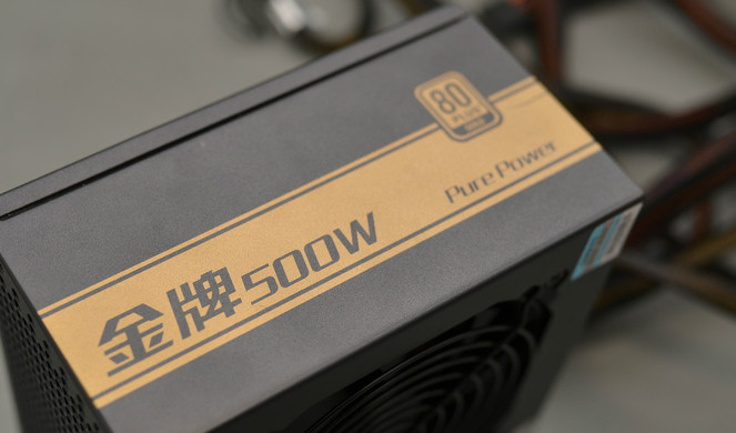

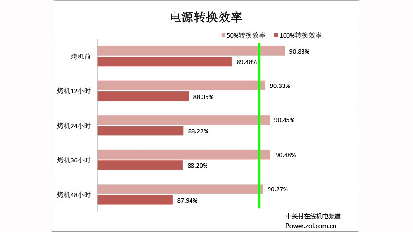

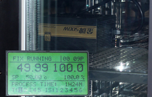

先马金牌500W电源测试
50度严苛考验

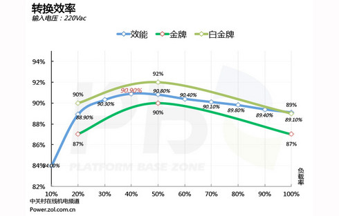

  50℃、50%湿度恒温恒湿箱拷机一天,这种测试对于先马金牌500W电源来说无疑是非常严苛的。但这款电源最后的表现还是非常不错的:在稳定运行的情况下最高达到了90.90%的转换效率,并且整体都超过了……[详细]

  为了更好的体现金牌电源是否参杂水分,笔者将先马金牌500W电源置入了恒温恒湿箱,模拟了严苛的使用环境:50℃高温、50%湿度。进行了一整天的拷机负载测试后,这款电源的最终测试数据也已经出炉。关于金牌电源的效率问题,本次测试将带给你……[详细]

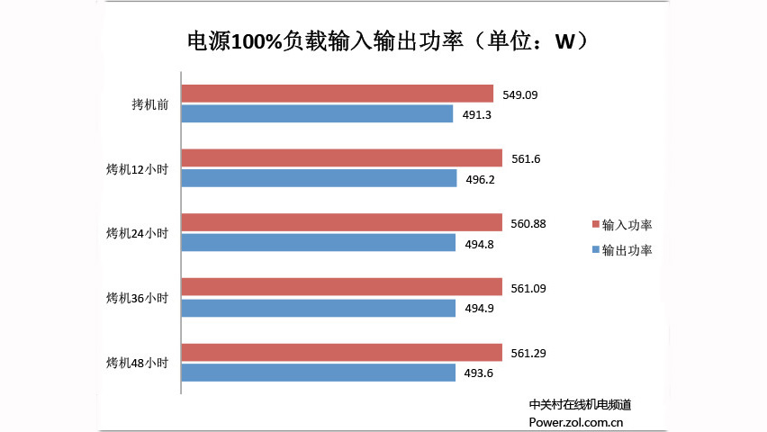

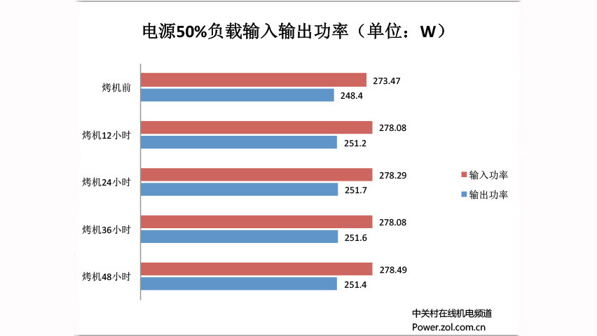

测试平台 从电源的输出表现上我们可以看出来:平台满载功耗为272.8W,约占电源60%负载时候的输出,这时候电源的转换效率为90.40%,也是非常高的。说明先马金牌500W电源对于这套高端平台的支持力还是非常重充足的,并且整体的转换率也非常高。……[详细]

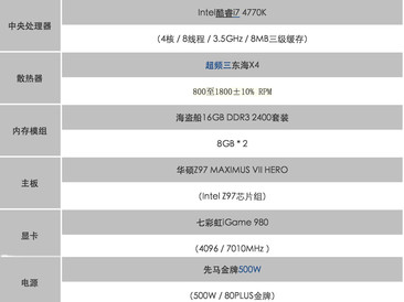

本次测试使用i7 4770k超频U和最新的980显卡,虽然节能设计都比较优秀,但整体平台功耗还是非常大 ……[详细]

  48小时50℃拷机,先马金牌500W电源在这样的考验下依然有着不错的表现。通过测试我们也可以看到,长时间的高温运行对于电源的效率以及稳定性是会产生一定的影响。但采用高品质用料和优秀做工的金牌电源无惧高温挑战。……[详细]

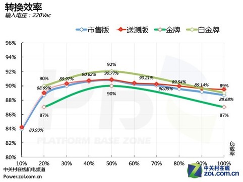

  市售版电源的最高转换效率达到了90.77%,并且整体均超过了金牌标准,与送测版表现旗鼓相当。表明这款电源的标牌是不存在问题的,市售版……[详细]

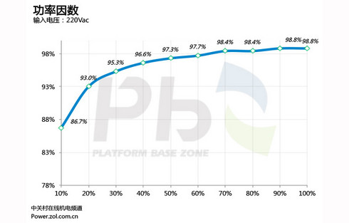

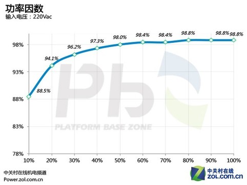

  功率因数的表现体现了电路的做工,最高达98.8%的功率因数表明这颗金牌电源在用料以及做工方面还是比较成熟的。……[详细]

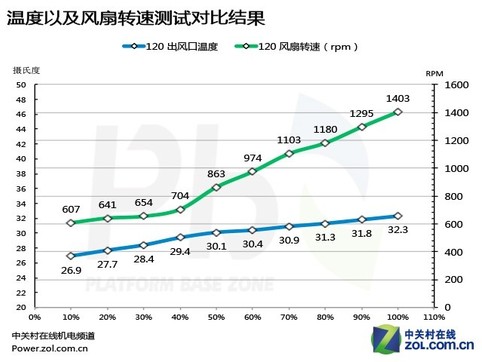

  从电源温度及风扇转速实测结果来看,电源的12cm温控风扇还是能够比较好的控制电源的整体温度。并且风扇的转速有着明显的高低区间,实现比较……[详细]

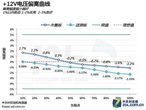

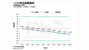

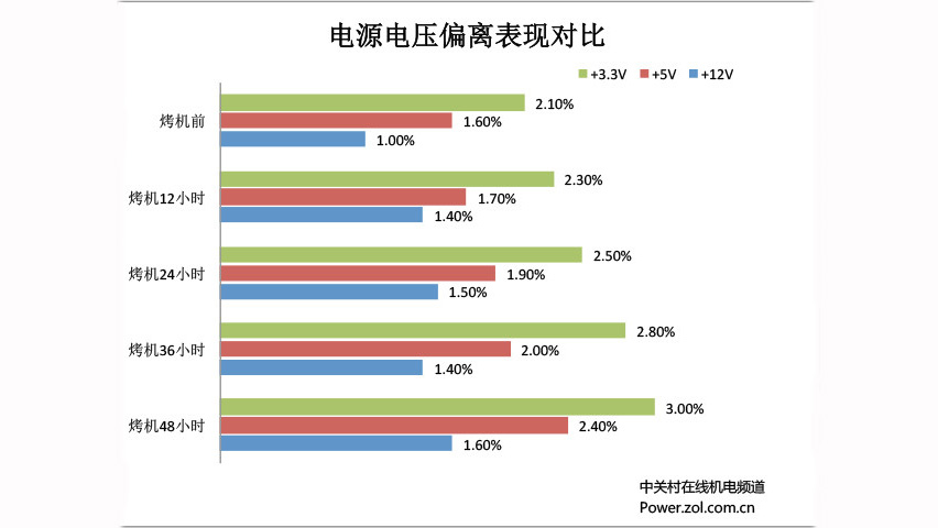

  从测试的结果来看,电压的偏离表现同样也是非常优秀,虽然市售版与送测版的偏离值有所差异,但整体都在限值以内。……[详细]
